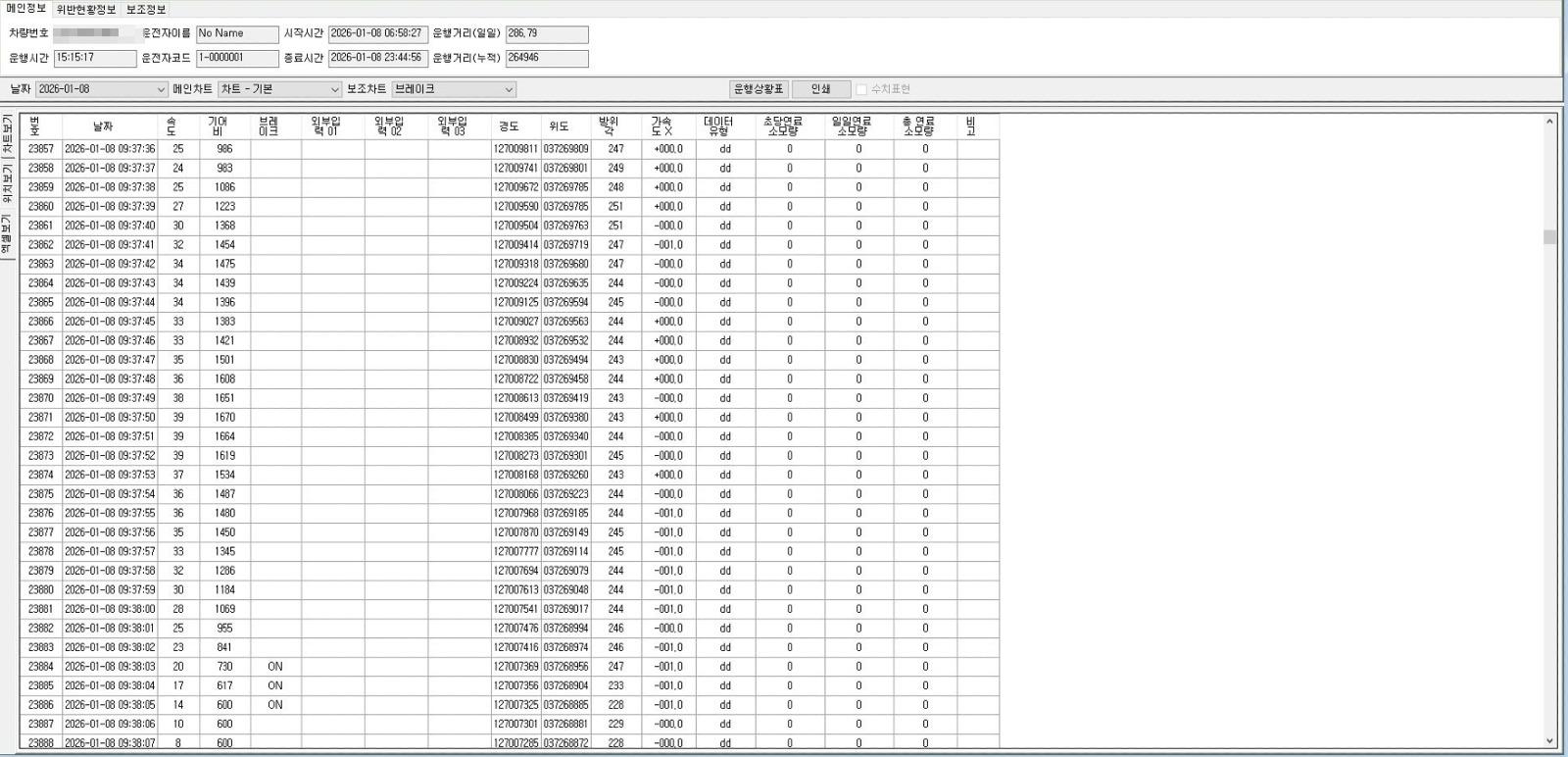

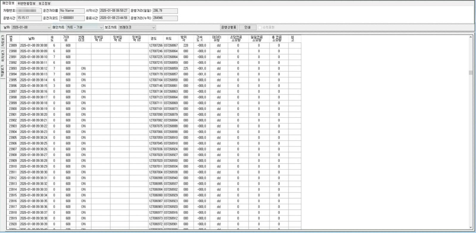

영상은 내부 전체영상, 정면, 하차문 영상입니다.
영상 내 위 쪽 보시면 오른쪽 끝에 숫자 km/h로 속도도 표기 되고 있습니다.
차량은 최고속도 38km/h 속도에서 정류장 정상 진입 중 감속하는 과정에서
차내에서 미리 일어나 하차태그하시던 어르신께서 넘어지신 사고입니다.
첨부드린 DTG자료에서 보시는 것처럼 버스는 급정거, 급출발 등
어떠한 갑작스런 조작도 하지 않았습니다.
