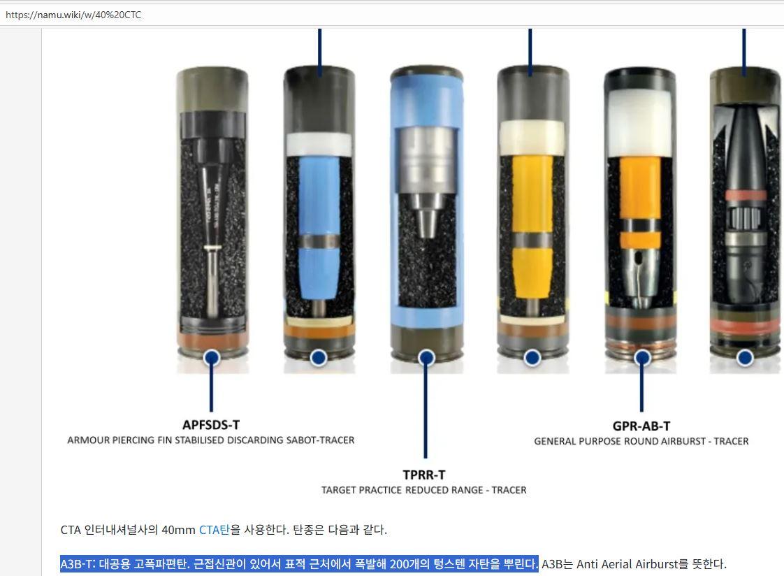

여기서 CTA 탄약 중 왜 날탄 과 연습용탄만 먼저 개발이 되었는지 얼핏 이해가 되는 부분 이죠.
소요가 없다 보니 CTA 고폭탄약 개발은 후순위로 밀리게 되고,
차기상륙장갑차 2 사업에 40mm CTA가 선정 되면서, 28년까지 40mm CTA용 다목적 고폭탄 시험개발
예정 입니다.
