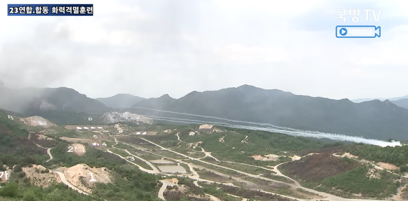

아래 영상은 23년도 합동 화력훈련 당시 KF-16의 실무장 폭격 장면입니다.

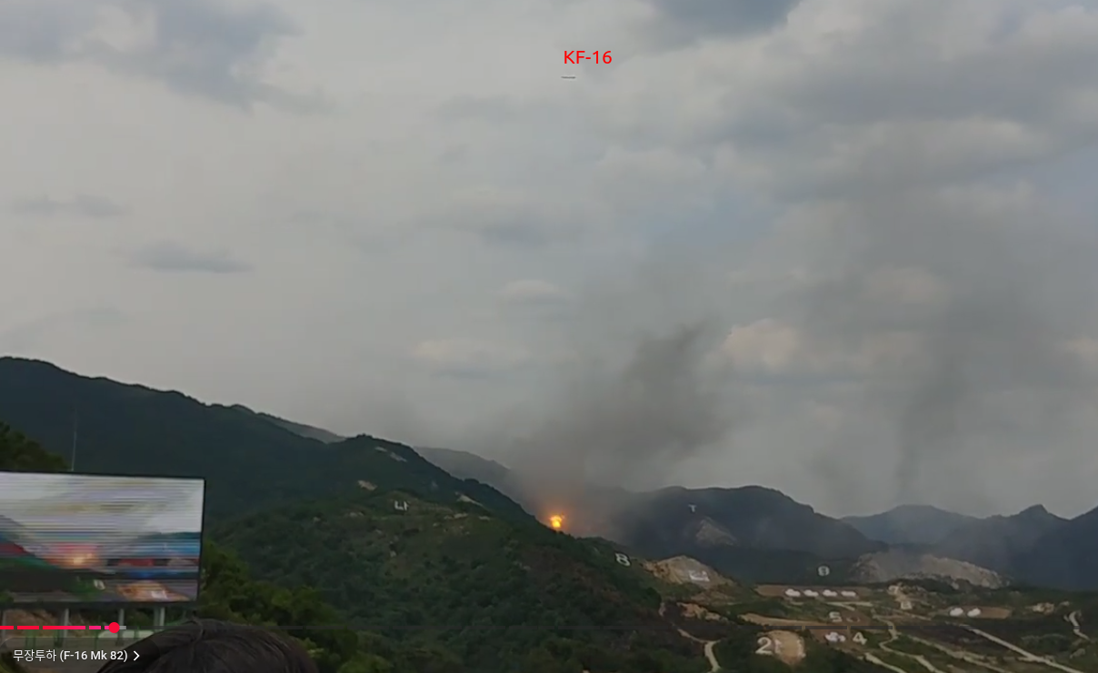

다른 영상에서 확인한 폭격 모습입니다.
통상 저정도 고도에서 투하합니다. 정확하진 않지만 대략  500미터 혹은 2,000 - 2,500피트 정도로 보입니다.
고작 저런 고도에서 투하하는데 무슨 좌표를 잘못 입력해서 실제 투하 지점보다 낮은지점에 투하가 이뤄져서 원래 목표지점은 5층짜리 군 아파트였는데 2키로나 떨어진 노곡리에 투하했다는 말이 믿겨지시나요?
대략 300노트로 비행하는 전투기가 2000피트에서 폭탄을 떨어트리면 날아가는 거리가 2키로 입니다.
(간단한 물리법칙이니 이정도는 계산하면 바로 나옵니다.)
어쩌면 공군이 발표한 2키로미터 편차는 실제로 비행기가 폭탄을 떨군 위치가 그 아파트 위치였다는 말이 될수도 있습니다.
실무장 화력시범 훈련이 비행기가 육안으로는 제대로 보이지도 않는 5,000피트, 8,000피트에서 떨구는 그런 행사가 아닙니다. 모든 기체가 육안으로 식별되는 저고도에서 이뤄집니다.
왜냐하면 승진 과학화 훈련장은 생각보다 그렇게 광활한 훈련장이 아니기 때문입니다.
아래 사진을 보시면 알겠지만 관람석에서 표적지가 육안으로 다 보입니다.
실제로 가보면 생각보다 표적까지 거리가 가깝다는걸 체감할 수 있습니다.
대가리가 깨지지 않은이상 저정도 고도에서 민가를 육안확인하지도 않고 폭탄을 쏠 수 가 없다는 얘깁니다.

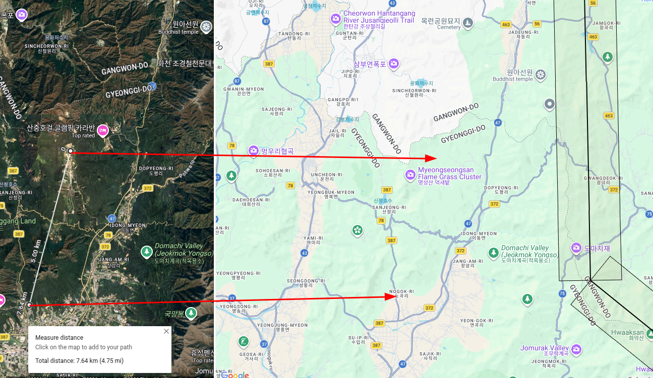

그런데 당시 폭격 지점을 보시죠. 저 왼쪽 위에 있는 좌표가 승진훈련장 위치입니다.
그리고 아래에 노곡리 오폭 지점이 있습니다.
그리고 우측에는 해당 위치를 당일에 발행된 비행금지 구역에 표시한 대략적인 좌표입니다.
왜 노탐에 표시된 비행 금지구역 혹은 MOA와 실제 훈련 지역과 다른지는 모르겠습니다.
