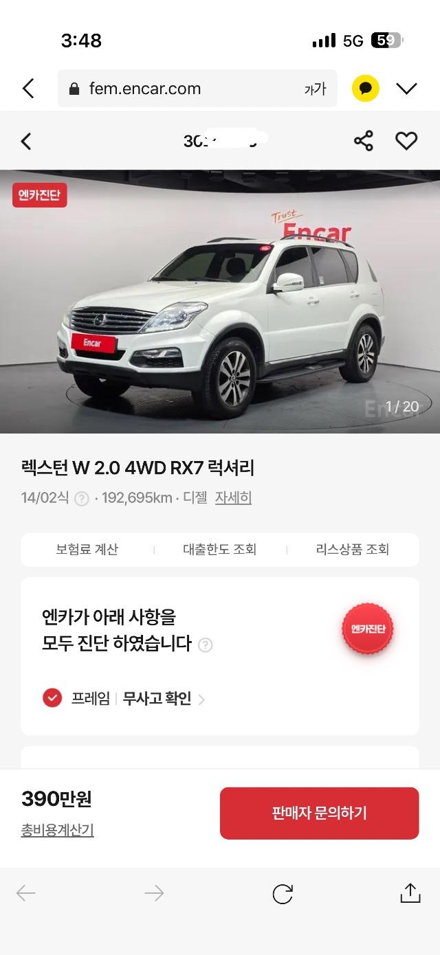

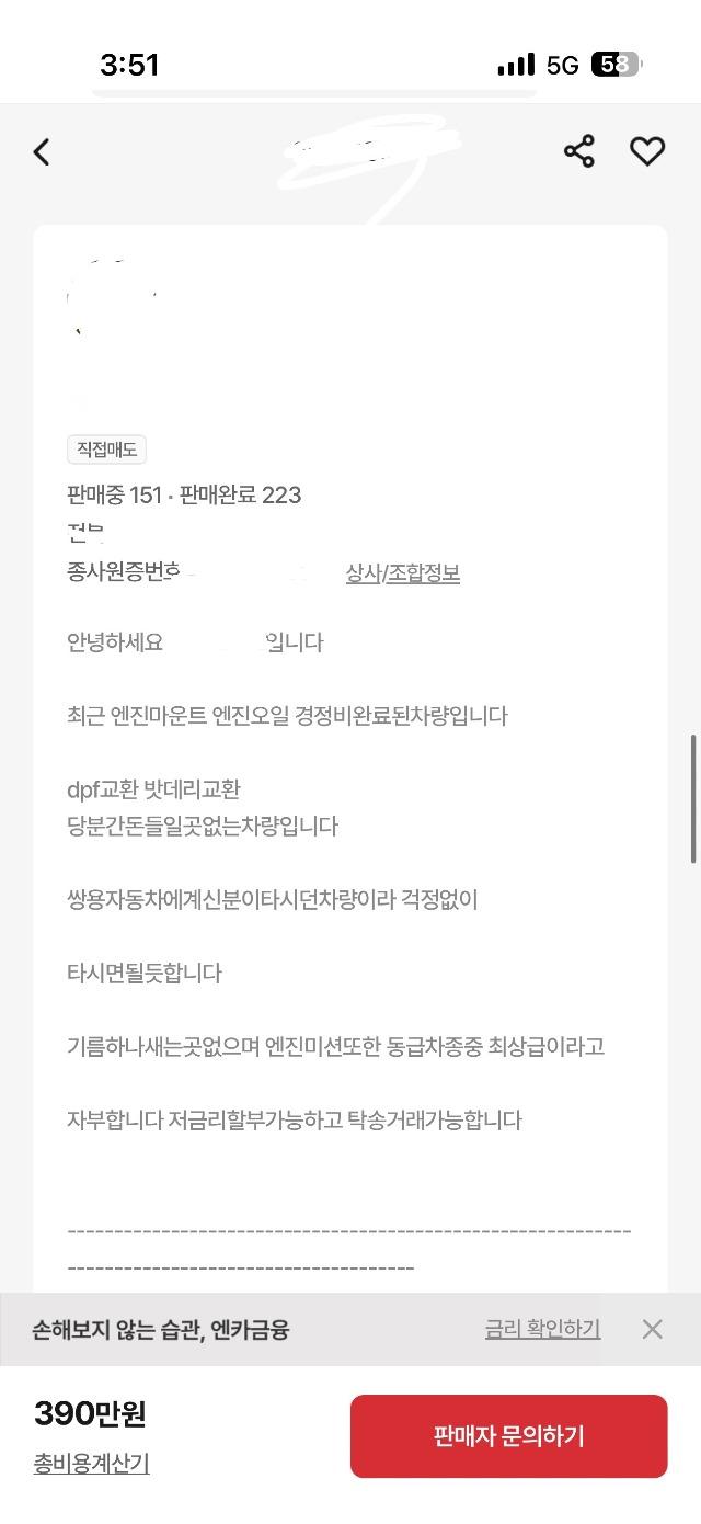

강원도 속초에 살고 있어서 차량이 있는 지역까지 직접 보러 가기가 어려웠습니다.

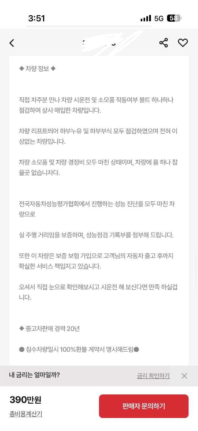

엔카 매물을 보고 딜러한테 차량 상태랑 문제 있는거 없냐고 물어봤고, 딜러 설명을 믿고 가격 네고도 하지 않은 채 로드탁송으로 차량을 받았습니다.

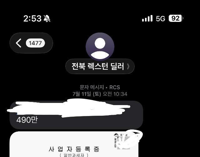

차량가는 390만원이었고 부대비용까지 총 490만원을 보냈습니다.
그런데 부대비용 100만원도 성능보증 얼마, 이전비 얼마, 매도비 얼마 이런 식으로 항목별 안내를 받은게 아니라 그냥 "390에 부대비용 100 해서 490 보내세요"라는 식으로 안내받았습니다.
차량은 2014년식 렉스턴 W 2.0 디젤 4WD에 주행거리 19만km가 넘는 차입니다.

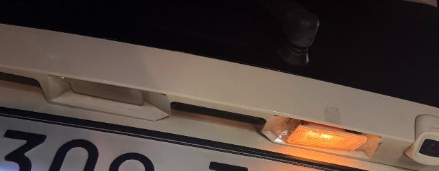

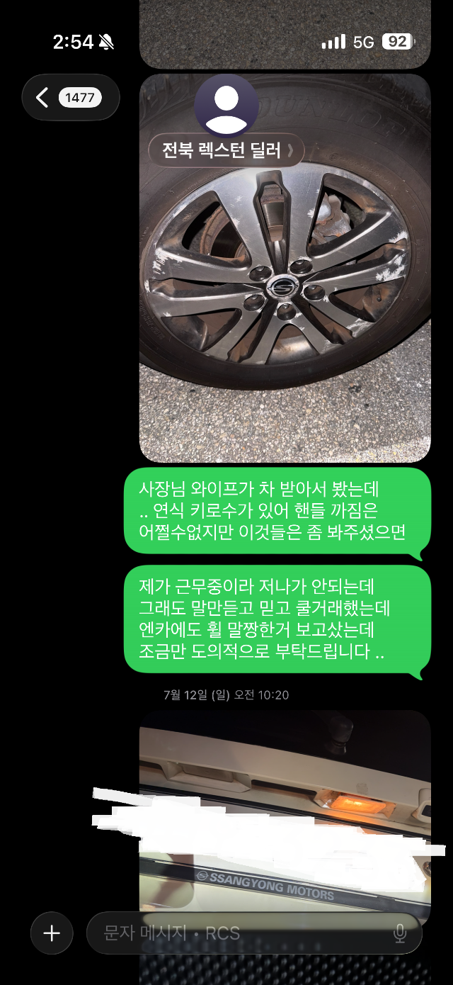

차를 받아보니 휠 4개 중 3개에 크랙이 있었고 선바이저 양쪽 파손, 번호판등 한쪽 작동불량 및 다른 한쪽 테이프 고정, 실내등 일부 작동불량 같은 부분도 있었습니다.
이런 부분까지 전부 판매자에게 책임지라고 한건 아닙니다.

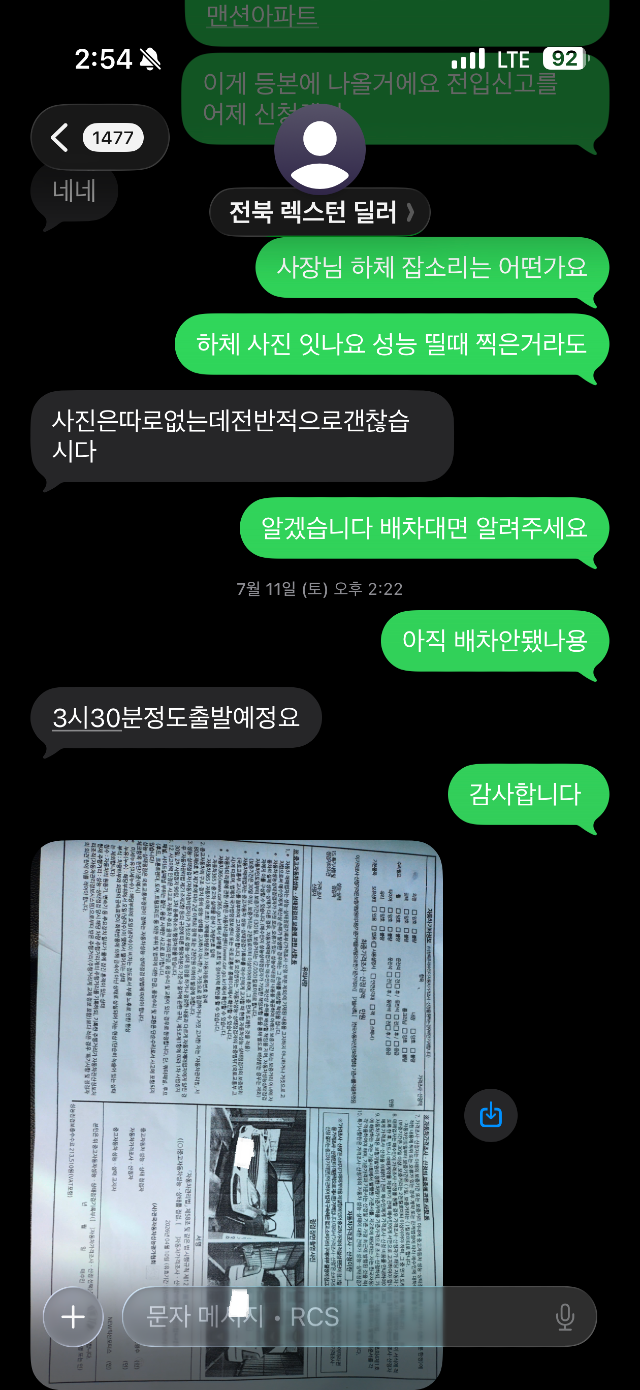

다만 휠 3개 크랙은 좀 심한 것 같아서 다음날 사진 보내고 얘기를 했고, 계속 이야기하다가 결국 10만원을 받았습니다.
그 과정에서 제가 네고도 안하고 샀는데 이런 부분은 어떻게 해야 하냐는 취지로 얘기했더니 판매자는 탁송비도 대줬다는 취지로 얘기했습니다.

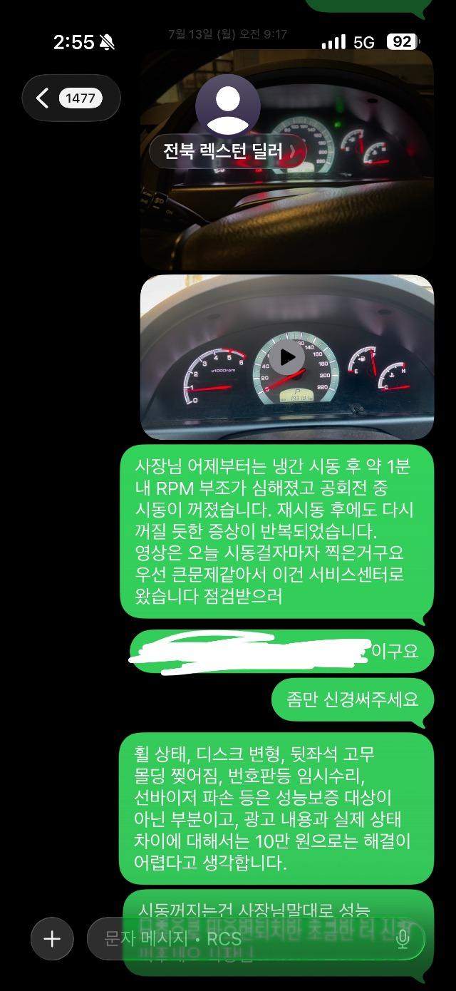

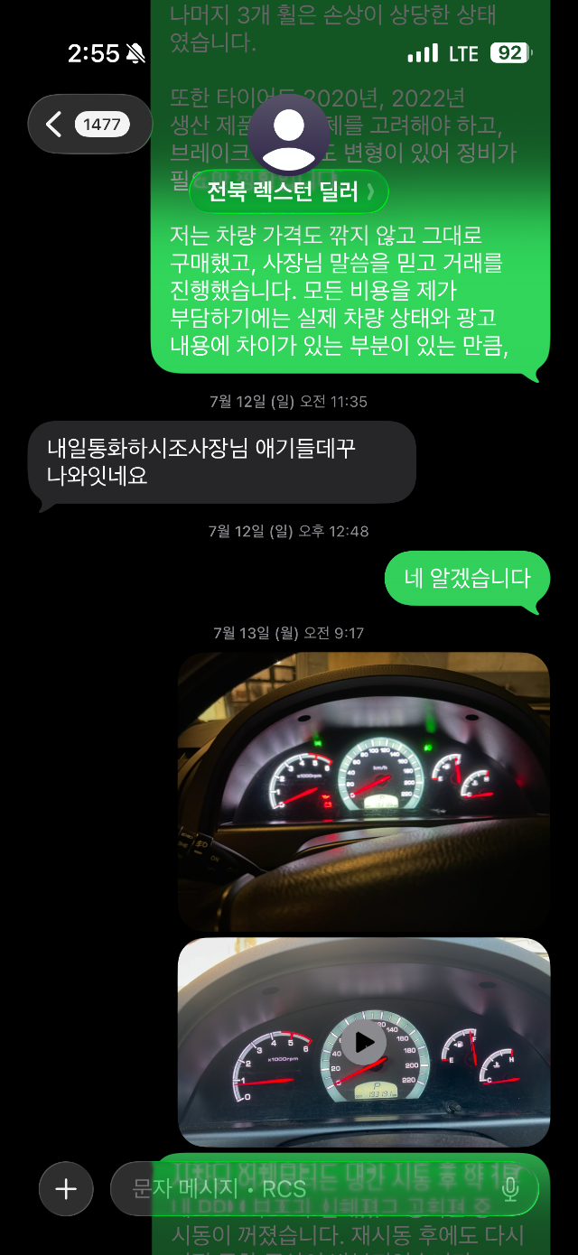

차량을 7월 11일에 받았고 7월 13일 냉간시동을 걸었는데 RPM이 심하게 떨리더니 약 1분 정도 후 시동이 꺼졌습니다.
재시동을 해도 또 꺼질 것 같은 증상이 반복됐고, 바로 점검받으면서 영상과 함께 판매자에게 통보했습니다.
연료필터도 교체해봤는데 증상은 계속됐고 이후 점점 심해졌습니다.
나중에는 D나 R을 넣었을 때 심하게 부조하면서 시동이 꺼지고, 재시동 후 출력이 제대로 나오지 않거나 변속 체결이 바로 되지 않는 경우까지 생겼습니다.

판매자와는 어제 전화가 어렵게 연결됐는데 물놀이 중이라고 나중에 연락을 주겠다고 했고, 아직까지 연락은 없는 상태입니다.
문자로 보내도 읽은건 확인되는데 답변은 없는 상황입니다.
