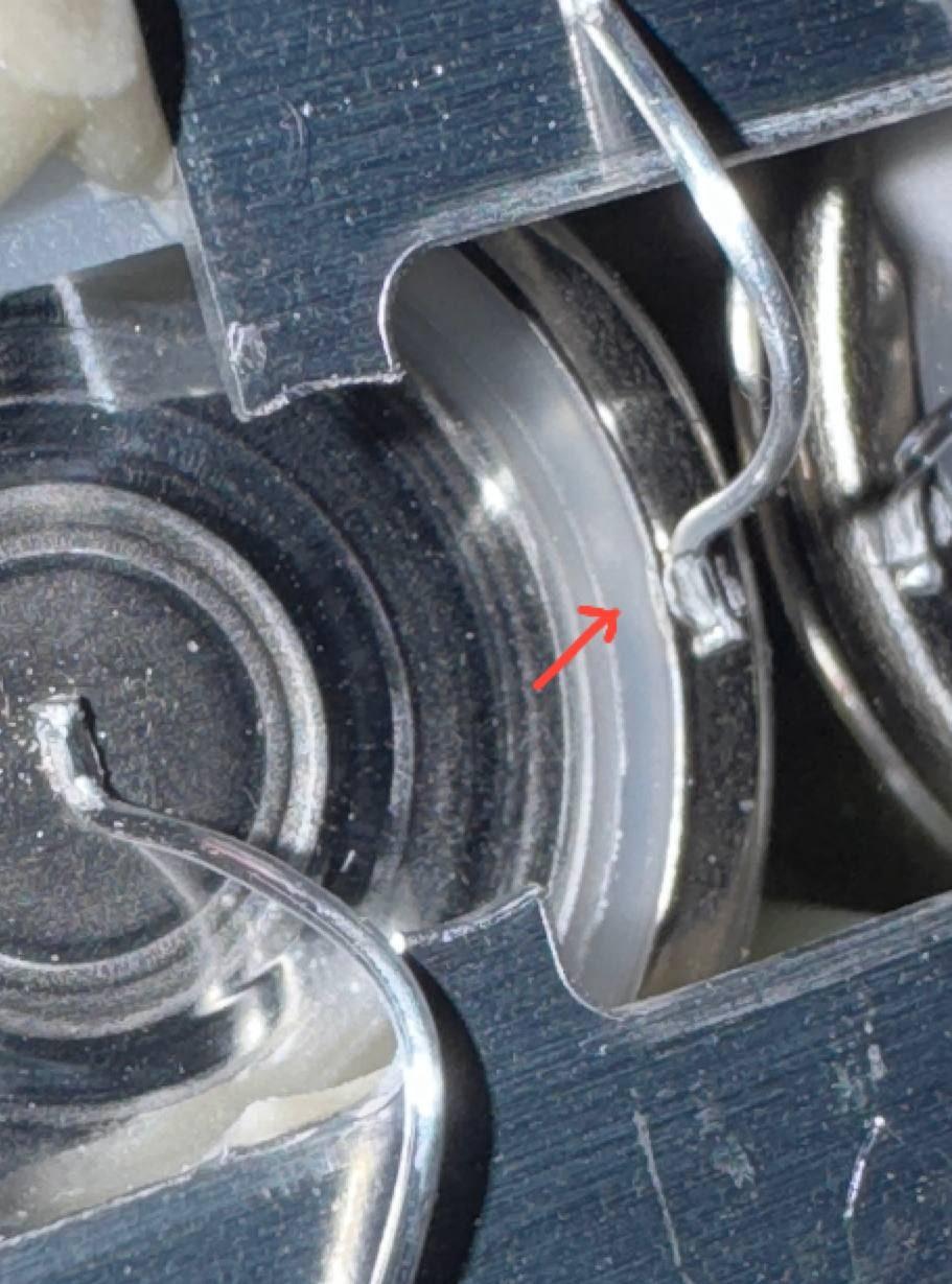

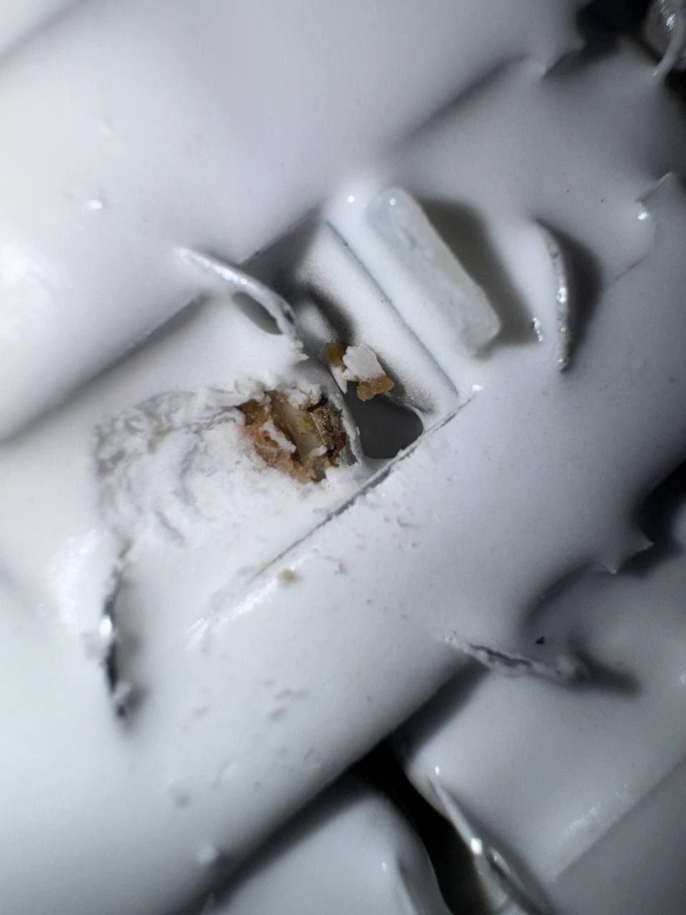

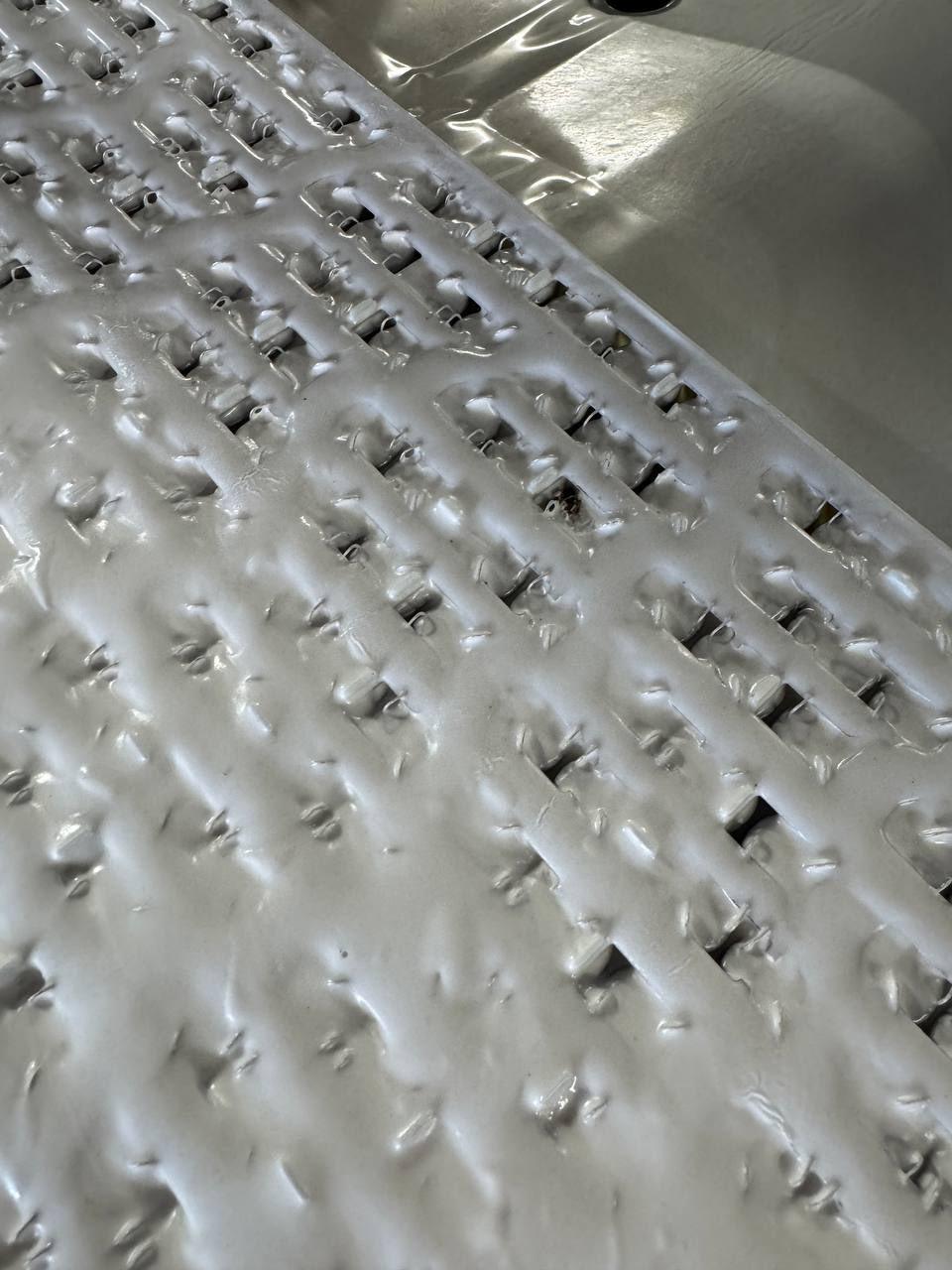

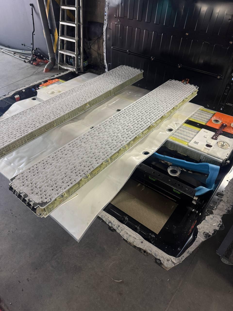

위 글은 네이버 테슬라 차주 카페에 어제 오른 것으로, 최근 엄청난 이슈가 되고 있는 테슬라의 배터리 결함(통칭 BMS-a079 문제)의 원인에 관한 아주 흥미로운 정보를 담고 있습니다.
그간 차주들 사이에서는 2021년 출시된 모델에 사용된 파나소닉 제품 등 일부 배터리의 결함이 원인으로 추정됐으나, 저 글에 등장하는 미국의 정비사가 제공한 정보에 따르면 테슬라가 배터리를 패키징 하는 과정에서 용접부가 부실하게 만들어져 부식이 생기는 게 원인일 가능성이 높다고 합니다.
배터리가 원인이라면 테슬라가 분명 배터리 제조사인 파나소닉에 책임을 돌리는 언행을 했을 텐데 그러지 않아서 의아한 생각이 들었는데, 이제 그 이유를 가늠해 볼 수 있게 된 듯합니다.
용접부의 부식이 실제 원인이라면 책임이 전적으로 테슬라에게 돌아갈 것이고 문제가 아주 심각하기 때문에 테슬라의 이미지에 큰 타격이 주어질 것으로 보입니다.
