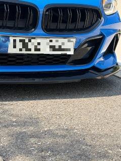

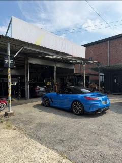

Z4 G29 차량 맥스톤 풀 바디킷을 온라인 ㅇㅇㅋㅇㅍㅊ 에서 구매 후5월말쯤 장착 협력업체인 인천 계양구에 위치한 ㄷㅅㅋㄹ 라는 튜닝업체에서 시공하기로 했습니다.
장착 후 2주뒤에 고속도로 시속 100km 정도로 주행중 프론트 바디킷 볼트가 풀려 립이 다 갈리고
자칫하면 큰 사고가 날뻔하여 튜닝업체에 바로 연락을 했습니다.
(이때까진 몰랐습니다 이렇게 실력없고 생각없이 작업하는곳일 줄은...)

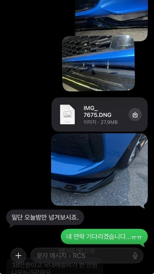

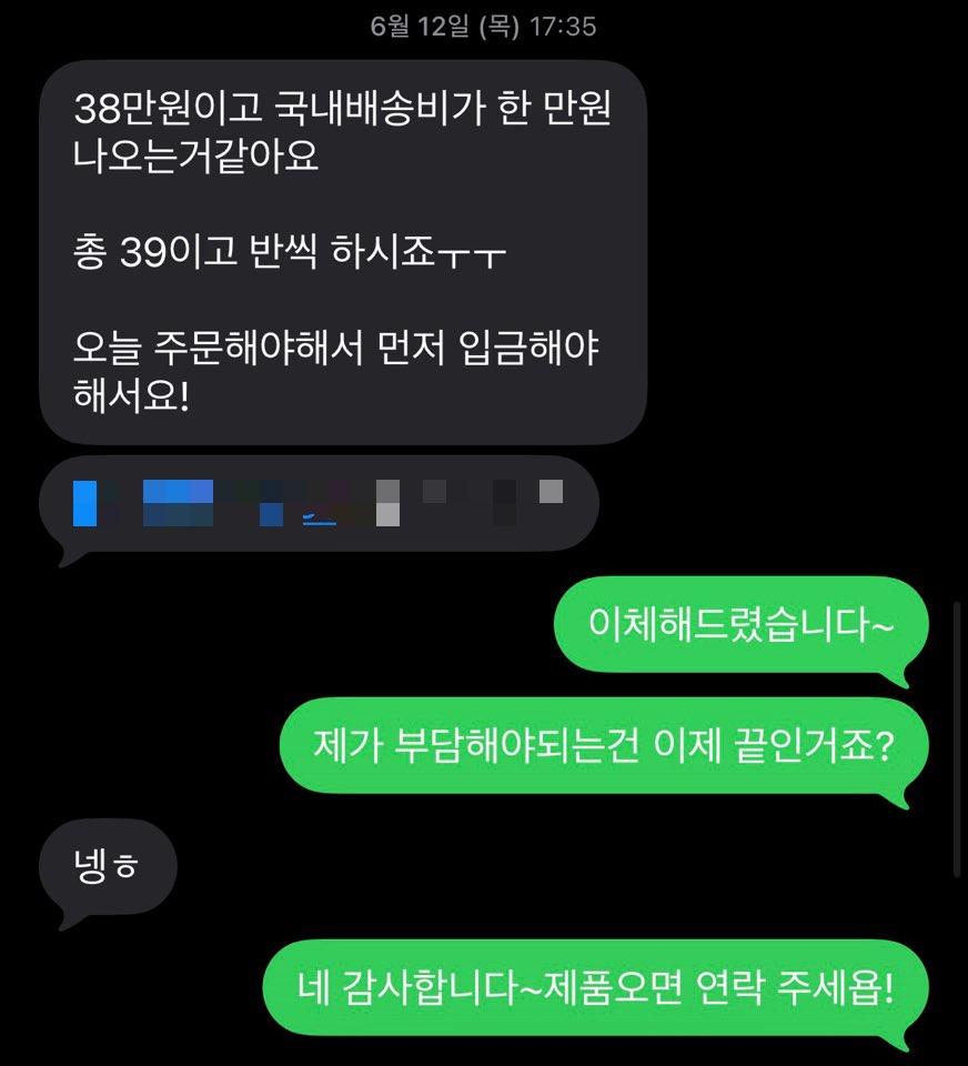

오늘 밤만 넘겨보라는 말과 함께 자기네들이 새 제품을 다시 원가에 받아서
그 금액을 서로 반반 부담으로 하자고 하길래 처음에는 못마땅했지만 수락하고 부담하기로 했습니다.

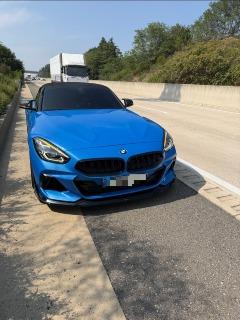

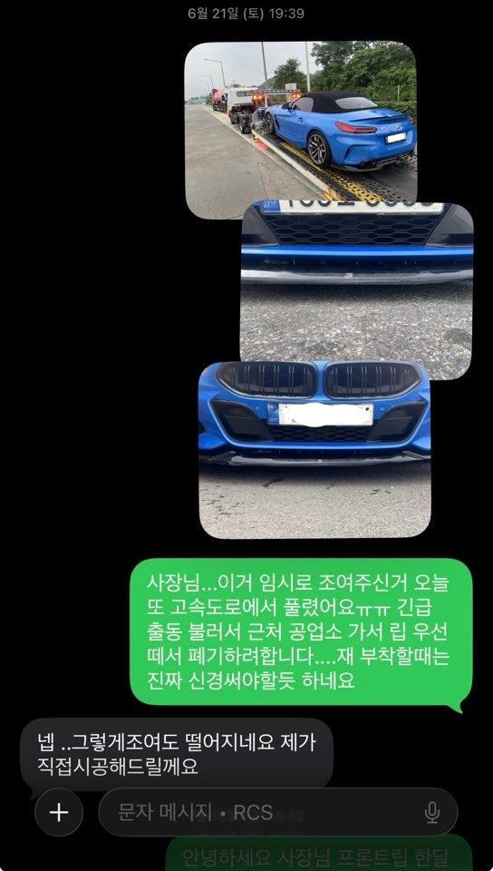

업체 찾아가서 다시 고정했습니다. 그런데 왠걸 9일정도 후에 또 고속도로에서 또 한번 볼트가 풀려
똑같은일이 생겨서 긴급출동까지 부르고 근처 카센터검색 후 립을 아예 버렸습니다.
(문자 내용에 "제가 직접시공하겠다" 라는건 여태 직원이나 견습생한테 시켰다는 말이겠죠?)
그러고 한달 후 쯤 새 제품이 도착하였고 장착하러 갔습니다. 양면테이프까지 사용해달라고 요청하였고 이번에는 자기가 직접 시공하여 걱정말라고 하여 믿고 작업을 받았습니다.
정확하게 8월1일날 마지막 장착  그리고 이번 추석연휴 10월2일 부산으로 내려가던중
설마했던 일이 또 벌어졌네요ㅡㅡ
KakaoTalk_20251006_141141028.jpg KakaoTalk_20251006_141141028_01.jpg KakaoTalk_20251006_141141028_03.jpg KakaoTalk_20251006_141141028_02.jpg

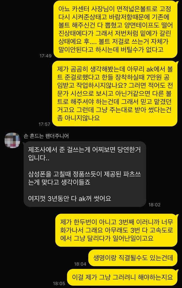

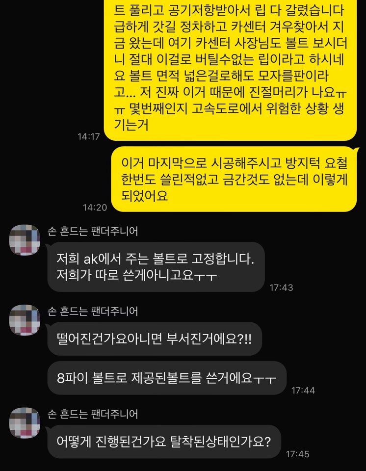

너무 화가나서 연락했지만 뭐...당황스럽다 이런경우 처음이다 주는 볼트로 쓴것뿐이다
무책임한 말만 계속 하네요.
시골에 있는 카센터 사장님도 딱 한번 보시더니 이 프론트립에 작은볼트를 박는게 말이안된다 라고 하시는데 그 업체는 진짜 몰랐을까요? 심지어 공임비 7만원씩이나 받아먹는다는게 어이가 너무 없네요

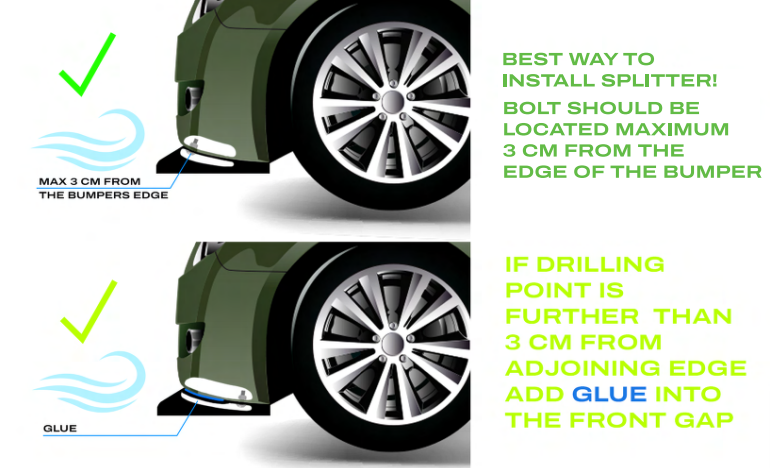

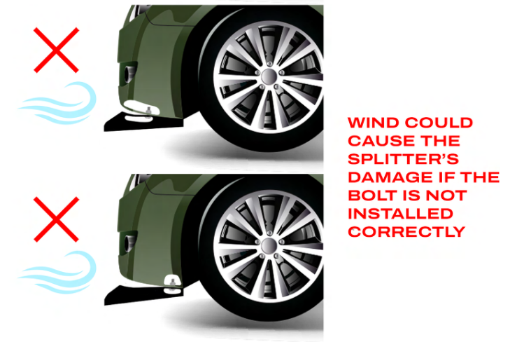

+ 본문에 빠트린부분이 있는거같아서 추가로 올립니다
제조사에서 준 걸 쓰는건 장착해주는 사람입장에서는 당연하다고 생각하실 수 있는데
맥스톤디자인 프론트립 장착 메뉴얼 첨부합니다.
범퍼 가장자리에서 3CM 이상 떨어져서 볼트를 박을경우 접착제를 사용하라고 나와있고
Z4 G29 차량 구조상 립을 장착할때 가장자리에서 3CM이상 떨어져서 볼트작업을 해야합니다.
업체에서는 접착제는 커녕 볼트작업만 했구여 , 3번째 작업때 제가 메뉴얼을 보여주며 따지니까
그제서야 꼼꼼하게 해드리겠다고 하였고 , 결과는 그냥 중앙부위에 양면테이프 시공한게 끝이네요.
그래서 또 참사가 일어난듯싶고요
