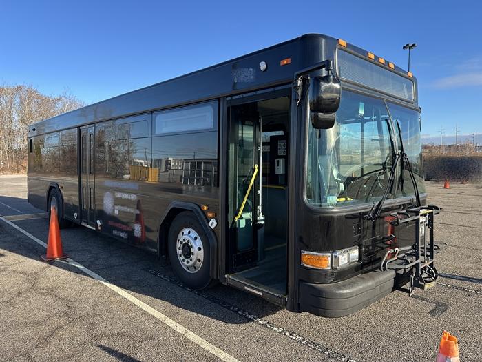

시험장에는 시험용 차량은 없고, 사설 면허 학원이나 차량 운행 업체 (전세버스 회사, 화물회사)에서 빌려와야 합니다.
제가 시험볼때 사용했던 버스 입니다.
Gillig Low Floor.  저상 37피트(11미터)로 기억합니다.

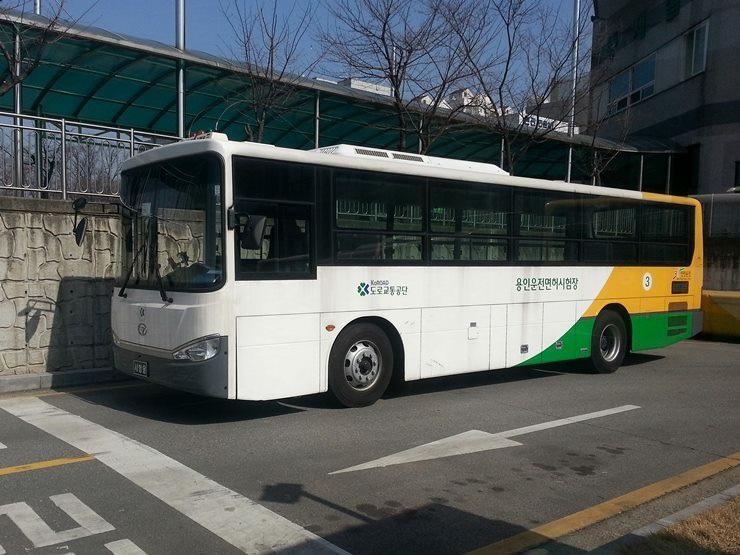

10년전 시험장에서 타본 대우 BS106이 다시 생각나네요.
